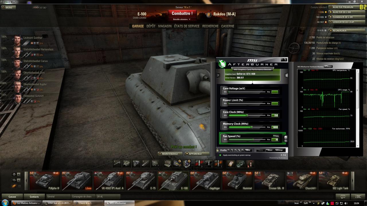

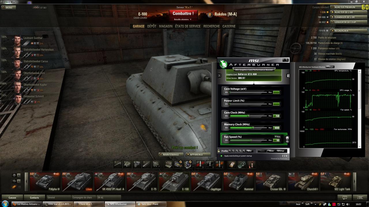

Si tu n'as pas coché la "synchronisation verticale" dans l'option "avancées" ta carte graphique tourne à 100% de ses capacités mêmes avec les graphismes au minimum. C'est bien ça le truc Wink . Tu tourneras le jeu à plus de 200 FPS mais ça chauffera encore et toujours.
La chaleur vient de la charge de calcul, si vous ne cochez pas cette case la charge sera TOUJOURS à 100%. Je vous conseille (pour tous les jeux) de l'activer afin d'économiser de l'énergie mais surtout vous permettre de ne pas griller vos composants trop vite. J'essaierai de vous mettre quelques screens pour vous montrer la différence Smile .
En clair: la synchronisation verticale permet de synchroniser le rafraichissement de l'écran (exprimée en hertz) à l'image (exprimée en seconde). Le principe est simple, 60 Hz correspond à 60 fps (ips) donc la carte graphique tourne à 100% de ses capacités pour atteindre ce taux de rafraichissement et si ça le dépasse elle se met en "pause". Donc elle ne travaille que très rarement à 100%.
Attention cependant, certains écrans ont un taux à 50 Hz. L'image peut être moins fluide si vous avez une poussée d'adrénaline mais c'est toujours mieux ça qu'une carte qui tourne tout le temps à 100% même pour une rendu à 350 FPS.
Donc voici le 1er screen AVEC la synchro verticale: FPS fixe à 60. Température: 56°C.
Et le 2e screen SANS la synchro verticale: FPS ondulant sur 80, 82. Température: 60°C.
A savoir que j'ai personnellement augmenté la vitesse du ventilateur en fonction de la température.
J'ai fais les essais sans ma configuration, ma carte est monté à 65°C en 10 secondes, 5°C au dessus de la norme (qui a dit politique de consommation ?).
